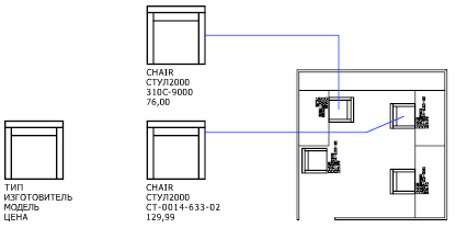

Атрибут представляет собой метку или тег для связывания с блоком каких-либо данных. В атрибутах могут храниться номера деталей, стоимость, комментарии, фамилии владельцев и т.п.
На следующем рисунке показан блок "стул" с четырьмя атрибутами: тип, изготовитель, модель и стоимость. Поскольку теги настроены как переменные, для каждого вставленного блока можно добавить сведения о каждом экземпляре.
Информацию, хранящуюся в атрибутах чертежа, можно экспортировать из чертежа с последующим использованием в электронных таблицах или базах данных для генерации различных спецификаций. С каждым блоком может быть связано несколько атрибутов, имеющих различные теги.

В один блок можно включить несколько атрибутов. Например, можно определить атрибуты с тегами "Тип", "Изготовитель", "Модель", "Стоимость" и далее включить их в блок с именем СТУЛ.
