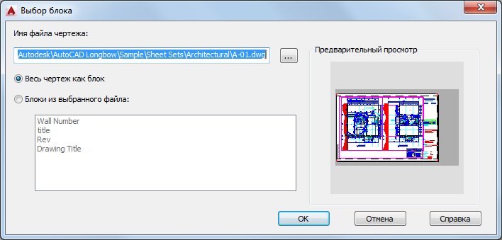

Добавление блока-идентификатора или блока-метки вида для текущей подшивки.
Отображаются следующие параметры.
Задание имени и пути к файлу чертежа (DWG) или имени и пути к файлу шаблона чертежа (DWT), используемых в качестве источника определения блока.
Использование всего выбранного файла чертежа или файла шаблона чертежа в качестве определения блока.
Использование выбранных определений блоков из заданного файла чертежа или файла шаблона чертежа.
Выводит образец для предварительного просмотра при выборе одного блока.
