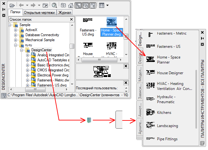

- Перетаскивание инструментов из чертежа. К инструментам относятся геометрические объекты, размеры, заливки, блоки, внешние ссылки, растровые изображения и таблицы. Можно также добавить источники света, камеры и визуальные стили и материалы (недоступно в AutoCAD LT).
- Перетаскивание чертежей, блоков и штриховок из Центра управления. Если на палитру добавлен целый чертеж, то при перетаскивании его из палитры в графическую область он вставляется как блок.

- Перетаскивание команд с панели "Список команд" в редакторе адаптации интерфейса пользователя (АПИ).
- Вставка инструментов из одной палитры в другую.
