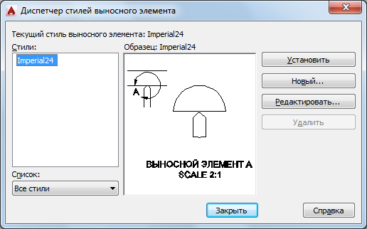

Диспетчер стилей выносного элемента
Задание текущего стиля выносного элемента, а также создание, изменение и удаление выносного элемента.
Стили выносного элемента управляют внешним видом выносных элементов документации модели. Стиль определяет формат границы выносного элемента, идентификатора, соединительной линии, кромки модели, выносного элемента и его метки.
Список параметров
Отображаются следующие параметры.
Текущий стиль выносного элемента
Отображение имени стиля выносного элемента, применяемого к создаваемым выносным элементам.
Стили
Отображение списка стилей выносного элемента, доступных в текущем файле чертежа. Текущий стиль выделяется.
Вывести в список
Фильтрация содержимого списка "Стили". При выборе варианта "Все стили" отображаются все стили выносного элемента, доступные на чертеже. При выборе варианта "Задействованные стили" отображаются только те стили выносного элемента, на которые ссылаются выносные элементы на текущем чертеже.
Предварительный просмотр
Образец для предварительного просмотра стиля.
Установить
Задание стиля выносного элемента, выбранного в списке "Стили", в качестве текущего стиля. Все новые выносные элементы создаются на основе этого стиля выносного элемента.
Создать
Отображение диалогового окна "Создать новый стиль выносного элемента", в котором можно определить новые стили выносного элемента.
Редактирование
Отображение диалогового окна "Изменить стиль выносного элемента", в котором можно изменить стили выносного элемента.
Прим.: Невозможно переименовать стили выносного элемента Imperial24 и Metric50.
Удалить
Удаление стиля выносного элемента, выбранного в списке "Стили". Эта кнопка недоступна, если на стиль, выбранный в списке "Стили", ссылается выносной элемент текущего чертежа.
Прим.: Невозможно удалить стили выносного элемента Imperial24 и Metric50.
