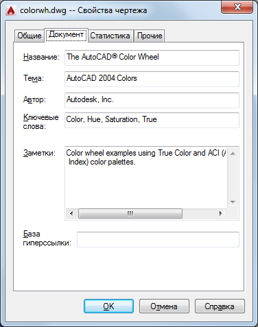

Определение свойств, таких как "автор", "название" и "тема".
Например, пользователь может назначить всем файлам чертежа ключевые слова, по которым в дальнейшем через Центр управления™ можно будет осуществлять поиск всех файлов чертежа, которым назначено определенное ключевое слово.
Отображаются следующие параметры.
Название, которое должно использоваться при поиске чертежа. Оно может отличаться от имени файла чертежа.
Тема чертежа. Одну и ту же тему обычно назначают чертежам, объединенным в одном проекте или его составной части.
Автор чертежа. Имя автора вводит и изменяет сам пользователь. Для изменения имени автора необходимо удалить существующее имя и задать новое.
Ключевые слова, которые впоследствии могут использоваться для поиска чертежа.
Место для сохранения замечаний и предложений по чертежу.
Базовый адрес, используемый для всех относительных гиперссылок в чертеже. Здесь можно задать Интернет-адрес (например, http://www.autodesk.com или путь к папке на сетевом диске.
