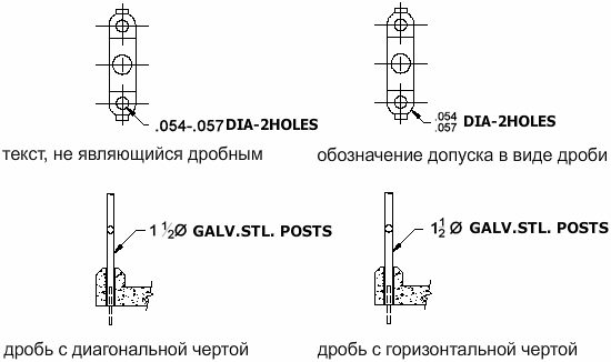

Символы, обозначающие дроби и допуски, можно отформатировать по различным стандартам.
Текст в виде дроби применяется при форматировании символов внутри многострочных текстовых объектов и мультивыносок для отображения обыкновенных дробей и значений допуска.
Способ преобразования выбранного текста в обыкновенную дробь задается с помощью специальных символов.
По умолчанию цифры, введенные перед специальным символом (косая черта, решетка, знак вставки) и после него, автоматически преобразуются в обыкновенную дробь. Например, при вводе выражения 1#3, за которым следует нечисловой символ или пробел, получится дробь 1/3.
Функция автоматического преобразования в обыкновенную дробь применяется только к числовым символам, непосредственно предшествующим символу косой черты, решетки или крышки и непосредственно следующим за этим символом. При создании допуска в виде обыкновенной дроби автоматическое преобразование в обыкновенную дробь применяется также к знакам "+", "-" и к десятичному разделителю.
Чтобы изменить свойства дробного текста, щелкните его правой кнопкой мыши и выберите пункт "Свойства дробного текста".
