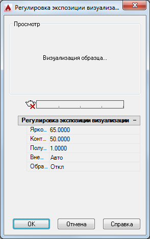

Задаются значения яркости, контрастности, полутонов и внешнего дневного света для текущего видового экрана, используемые при визуализации.
Регулировка параметров экспозиции визуализации для текущего видового экрана с помощью параметров последнего визуализированного выходного изображения без необходимости ожидать выполнение новой визуализации.
Отображаются следующие параметры.
(системная переменная LOGEXPBRIGHTNESS)
(системная переменная LOGEXPCONTRAST)
(системная переменная LOGEXPMIDTONES)
(системная переменная LOGEXPDAYLIGHT)
Устанавливает, есть ли необходимость обрабатывать фон с помощью установки экспозии за время визуализации.
