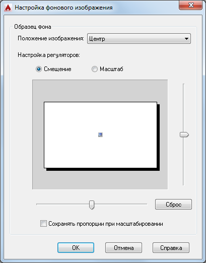

Управление опциями для фонового изображения, применяемыми к именованному виду в пространстве модели.
Отображаются следующие параметры.
Определяется часть изображения, входящая в именованный вид.
Задается управление смещением изображения (недоступно, если для расположения изображения выбрана опция "Растяжение").
Смещение может выражаться значениями от -2000 до +2000 по любой из осей X и Y.
Задается масштаб изображения (недоступен, если для расположения изображения выбрана опция "Растяжение").
Масштаб может выражаться значениями от 0,1 до 10 по любой из осей X и Y.
Если выбран параметр "Смещение", осуществляется смещение изображения по вертикали (смещение по оси Y). Если выбрана опция "Масштаб", корректируется масштаб изображения по оси Y.
Если выбран параметр "Смещение", осуществляется смещение изображения по горизонтали (смещение по оси X). Если выбрана опция "Масштаб", корректируется масштаб изображения по оси X.
Для параметров "Смещение" или "Масштаб" восстанавливаются их значения по умолчанию.
Устанавливается взаимная зависимость значений по осям X и Y.
Если выбирается "Мозаика" и пользователь изменяет смещение таким образом, что растровый прямоугольник оказывается за пределами проекционного прямоугольника, растр не центрируется внутри области рисования при отображении вида. (Смещение в этом случае расценивается как относительное, а не абсолютное.) Если растр отображается за пределами проекционного прямоугольника, он не отображается в виде.
