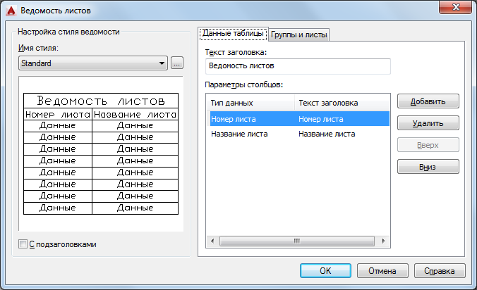

Создание таблицы, содержащей имена листов в подшивке.
Данная таблица может быть вставлена на любой лист в подшивке, но чаще всего она размещается на титульном листе.
Это диалоговое окно содержит две вкладки.
Отображаются следующие параметры.
Задание имени стиля таблиц для ведомости.
Отображение окна предварительного просмотра выбранного стиля таблиц.
Если выбрана данная опция, ведомость листов разделяется на секции в соответствии с существующими группами листов.
Отображает параметры стилей таблицы.
