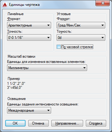

Управление точностью и форматом отображения координат и углов.
Список параметров
Отображаются следующие параметры.
Линейные
- Формат
Задание текущего формата отображения единиц измерения.
Возможно использование следующих форматов: "Архитектурные", "Десятичные", "Инженерные", "Дробные" и "Научные". Для форматов "Инженерные" и "Архитектурные" линейные величины выражаются в футах и дюймах; при этом единица чертежа соответствует одному дюйму. Остальные форматы могут представлять любые существующие единицы.
- Точность
Задание числа десятичных знаков для линейных величин.
Угловые
Задание текущего формата и точности представления угловых величин.
- Формат
Задание текущего формата отображения углов.
- Точность
Задание точности отображения углов.

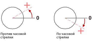

- По часовой стрелке
Определение того, будут ли положительные углы измеряться в направлении по часовой стрелке или против часовой стрелки.
Масштаб вставки
Задание масштаба для блоков и чертежей, вставляемых в текущий чертеж.
Если вставить блок или чертеж, в котором используются единицы, не совпадающие с единицами текущего чертежа, то значение масштаба вставки исправляет несоответствия. Если блок или чертеж не нужно масштабировать, укажите значение "Безразмерный".
Прим.: Если в исходном блоке или в целевом чертеже для параметра "Масштаб вставки" задано значение "Безразмерный", параметры "Единицы исходного чертежа" и "Единицы целевого чертежа" используются для определения коэффициента масштабирования. Эти параметры расположены в диалоговом окне "Параметры", вкладка "Пользовательские".
Пример
Отображение примера представления линейных и угловых величин с использованием текущих единиц.
Освещение
Управление единицами измерения интенсивности фотометрических источников света в текущем чертеже.
Прим.: Для создания и последующего использования фотометрических источников света задайте для единицы измерения значение, отличное от значения "Общий". Кроме того, в фотометрических источниках света масштаб вставки используется для определения единиц измерения, используемых при визуализации, поэтому для параметра "Масштаб вставки" следует задать любой стиль блока, кроме значения "Безразмерный".
Направление
Отображает диалоговое окно "Выбор направления".
