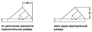

Имеется возможность нанесения размеров, описывающих горизонтальные или вертикальные величины координат и линейных характеристик объектов.
Программа автоматически наносит горизонтальный или вертикальный размер в соответствии с исходными точками выносных линий, указанными пользователем, или местом выбора объекта. Тем не менее, можно заменить этот размер при нанесении, указав его положение (горизонтальное или вертикальное). На следующем примере чертежа по умолчанию создается горизонтальный размер, который меняется пользователем на вертикальный.
