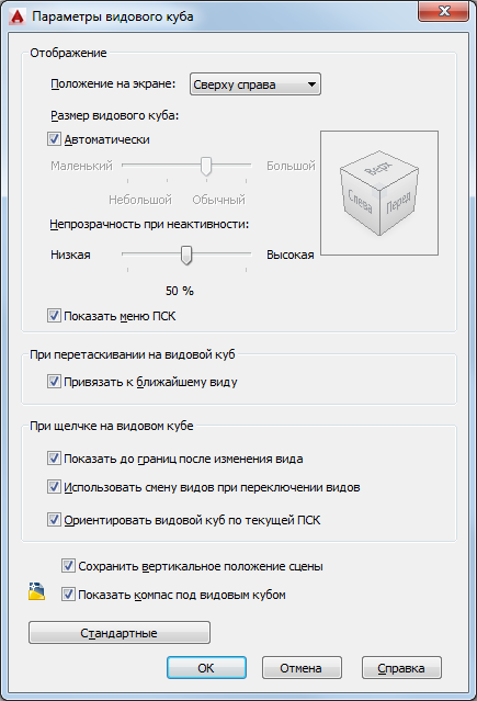

Управляет свойствами отображения инструмента "Видовой куб".
Отображаются следующие параметры.
Определение угла видового экрана, в котором отображается видовой куб.
(системная переменная NAVVCUBELOCATION)
Задание размера видового куба.
(системная переменная NAVVCUBESIZE)
Чтобы размер видового куба соответствовал текущему размеру активного видового экрана, масштабному коэффициенту активного листа или окну чертежа, следует выбрать параметр "Автоматически".
Управление прозрачностью неактивного видового куба.
(системная переменная NAVVCUBEOPACITY)
Просмотр видового куба в реальном времени на основе текущих настроек.
Управляет отображением раскрывающегося меню ПСК под видовым кубом.
Определяет, будет ли настройка текущего вида при изменении этого вида путем перетаскивания видового куба выполняться по ближайшему стандартному виду.
Определяет возможность принудительной подгонки модели по размерам текущего видового экрана при изменении вида.
Управляет плавностью переходов при переключении между видами.
Определяет, как ориентирован видовой куб: в соответствии с текущей ПСК или с МСК.
(системная переменная NAVVCUBEORIENT)
Определяет, возможно ли такое изменение точки обзора модели, чтобы модель оказалась перевернутой.
Управляет отображением компаса под видовым кубом. Указанное на компасе направление на север является значением, которое определяется системной переменной NORTHDIRECTION.
Применение к видовому кубу параметров, принятых по умолчанию.
