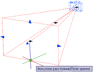

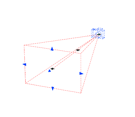

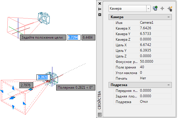

Можно изменять фокусное расстояние объектива камеры, местоположение передней и задней секущей плоскости, имя камеры, а также включать и отключать отображение камер на чертеже.

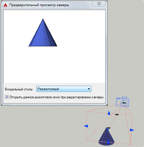

При выборе камеры открывается диалоговое окно "Предварительный просмотр камеры" для просмотра вида камеры.
Предусмотрено несколько способов изменения параметров камеры:
