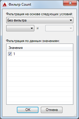

Здесь представлены критерии фильтрации для отображения или скрытия данных в каждом столбце страницы "Извлечение данных — Уточнение данных" мастера извлечения данных и в выходном файле.
Отображаются следующие параметры.
Отображает условия, основанные на типе данных в выбранном столбце.
Устанавливает первое условие.
Доступен, если установленный фильтр использует два условия.
Отображает список значений, зависящий от типов фильтруемых данных. Фильтры для цифровых данных включают операции "Больше чем >", "Равно", "Между" и т.д. Фильтры для текстовых данных включают операции "Равно", "Не равно", "Содержит" и "Начинается с".
