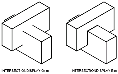

Если системная переменная INTERSECTIONDISPLAY включена, команда СКРЫТЬ отображает пересечения 3D-поверхностей в виде полилиний.
В визуальном стиле "3D скрытый" не учитывается установка системной переменной INTERSECTIONDISPLAY. (Недоступно в AutoCAD LT).
