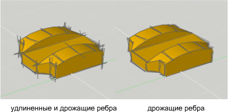

Такие модификаторы ребер, как удлинение линий и дрожание, придают модели внешний вид, свойственный стадии концептуального проектирования. Эффект дрожания придает линиям вид карандашного наброска. Удлинение линий создает еще один эффект рисования от руки.
Прим.: Стили печати не могут быть заданы для объектов, к которым применен модификатор дрожания ребер.
