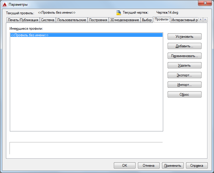

Вкладка "Профили" (диалоговое окно "Параметры")
Управление использованием профилей. Профиль — это набор пользовательских настроек.
Список параметров
Отображаются следующие параметры.
Имеющиеся профили
Список доступных профилей.
Установить
Устанавливает выбранный в списке профиль текущим.
Добавить
Отображение диалогового окна "Добавление профиля" для сохранения выбранного профиля под другим именем.
Переименовать
Отображение диалогового окна "Переименование профиля" для изменения имени и описания выбранного профиля. Данную функцию следует использовать при необходимости изменить имя и описание профиля, оставив без изменения текущие установки.
Удалить
Удаление выбранного профиля (если он не является текущим).
Экспорт
Экспорт профиля с расширением .arg для совместного использования с другими пользователями.
Импорт
Импорт профиля (файла с расширением .arg), созданного параметром экспорта.
Важное замечание: Не рекомендуется импортировать профиль, который был экспортирован из другой версии продукта. Например, не следует экспортировать профиль из AutoCAD Electrical и импортировать его в текущую версию AutoCAD.
Сброс
Изменяет установки выбранного в списке профиля на стандартные.
