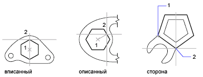

Полигоны можно использовать для построения равносторонних треугольников, квадратов, пятиугольников, шестиугольников и других многогранных фигур.
На следующих иллюстрациях представлены полигоны, созданные с помощью трех методов: вписанный, описанный и кромка. В каждом случае задаются две точки.
