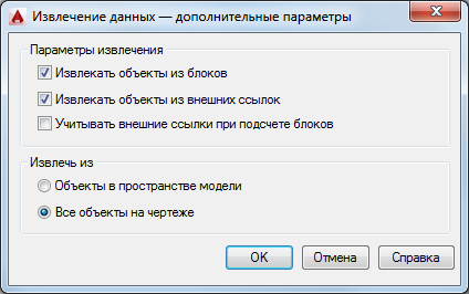

Обеспечивает параметры для извлечения объектов во вложенных блоках и блоках внешних ссылок, параметры для подсчета блоков и определения того, извлекаются ли все объекты или только те, которые находятся в пространстве модели.
Отображаются следующие параметры.
Включает вложенные в блоки объекты.
Включает объекты и блоки в файлы, вставленные по внешней ссылке.
Включает внешние ссылки при подсчете блоков.
Включает только объекты в пространстве модели и игнорирует объекты в пространстве листа.
Включает все объекты в пространстве модели и пространстве листа на чертеже, включая информацию о чертеже. Включено по умолчанию.
