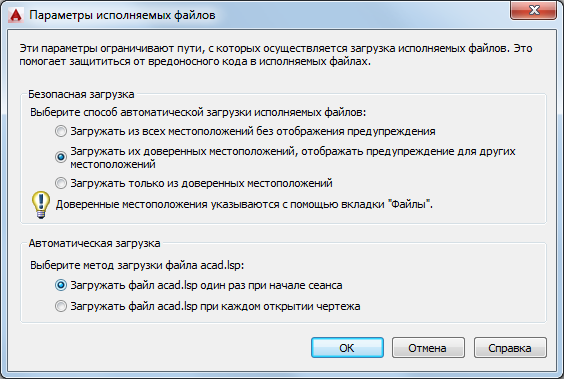

Диалоговое окно "Настройки исполняемого файла"
Параметры для управления загрузкой файлов, содержащих исполняемый код.
Способы доступа
Диалоговое окно "Параметры", вкладка "Система"
Список параметров
Отображаются следующие параметры.
Загружать из всех местоположений без вывода предупреждения
Загрузка исполняемых файлов без предупреждения. Этот параметр сохраняет поведение в соответствии с предыдущими версиями, но не рекомендуется. (системная переменная SECURELOAD)
Загружать из доверенных местоположений, отображать предупреждение для других папок
Загрузка исполняемых файлов, только если они находятся в указанных доверенных местоположениях. Отображение предупреждения при запросах загрузки из исполняемых файлов, которые не находятся в доверенных местоположениях. (системная переменная SECURELOAD)
Загружать только из доверенных местоположений
Разрешение загрузки исполняемых файлов, только если они находятся в указанных доверенных местоположениях. (системная переменная SECURELOAD)
Загружать acad.lsp в начале сеанса
Указание того, что файл acad.lsp загружается при открытии первого чертежа в сеансе. (системная переменная ACADLSPASDOC)
Загружать acad.lsp при открытии каждого чертежа
Указание того, что файл acad.lsp загружается при каждом открытии чертежа в сеансе. (системная переменная ACADLSPASDOC)
Прим.: Все параметры выделяются серым цветом, если приложение было запущено в безопасном режиме. Однако можно изменить настройки для системных переменных SECURELOAD и ACADLSPASDOC в командной строке.
