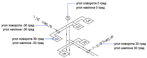

Угол наклона определяет наклон символов надписи вправо или влево. Значение угла наклона отсчитывается относительно перпендикуляра, проведенного к основанию строки.
Значение угла наклона может лежать в диапазоне от -85 до 85 градусов. Положительное значение угла соответствует наклону символов вправо. отрицательное - наклону влево.
. найти Положительное значение угла соответствует наклону символов вправо, отрицательное - наклону влево.
