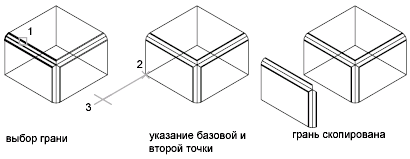

С помощью опции копирования команды "РЕДТЕЛ" можно дублировать грань 3D-твердотельного объекта. Выбранные грани копируются как области или тела.
Если указать две точки, первая будет использоваться как базовая точка и одна копия будет размещена относительно базовой точки. Если задать одну точку и нажать клавишу ENTER, то начальная выбранная точка используется как базовая. Следующая точка является точкой смещения.
