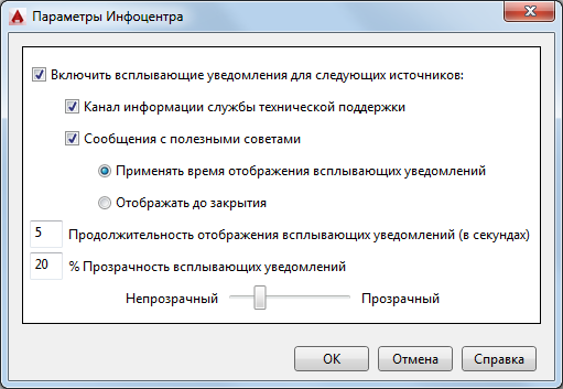

Содержит параметры для управления содержимым и продолжительностью показа уведомлений, отображающихся в правом верхнем углу окна приложения.
Диалоговое окно "Параметры", вкладка "Система"
Отображаются следующие параметры.
Определяет, будет ли функция «Всплывающие уведомления» включена или отключена.
Определение того, будут ли отображаться уведомления по поддержке продукта.
Определяет, будут ли отображаться полезные сообщения и советы.
Сообщения с полезными советами предоставляют сведения базы знаний и обучающие сообщения общего характера. Выберите текст или значок «Развернуть» для просмотра подробных сведений.
Отображается всплывающее сообщение с количеством секунд, указываемым ниже.
Укажите длительность отображения всплывающего окна до автоматического закрытия.
Управление отображением прозрачности всплывающих окон от 0 (непрозрачный) до 80 (почти прозрачные).
