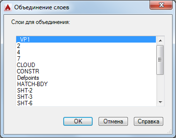

Указывает слои для объединения.
Объекты перемещаются из выбранных слоев в целевой слой и эти слои удаляются.
Отображается следующий параметр.
Задание слоев для объединения в другой слой. Если необходимо выбрать несколько слоев, зажмите клавишу CTRL и выберите эти слои.
