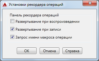

Диалоговое окно "Установки рекордера операций"
Управление режимом панели "Рекордер операций" при воспроизведении или записи макроса операций.
Служит для настройки параметров рекордера операций.
Список параметров
Предусмотрены следующие параметры.
Развертывание при воспроизведении
Развертывание дерева операций при запуске воспроизведения.
Развертывание при записи
Развертывание дерева операций при запуске записи.
Запрос имени макроса операции
По завершении записи открывается диалоговое окно "Макрос операции", в котором можно назначить имя и описание для макроса.
