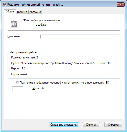

Содержит имя файла таблицы стилей печати, ее текстовое описание, номер версии, местоположение (путь к файлу) и тип таблицы.
Отображаются следующие параметры.
Имя файла редактируемой таблицы стилей печати.
Текстовое описание таблицы стилей печати.
Вывод информации о редактируемой таблице стилей печати: количество стилей в таблице, путь к ней, номер версии редактора таблиц стилей печати.
Масштабирование всех не относящихся к ISO типов линий и образцов заполнения в стилях печати данной таблицы.
Масштабный коэффициент для не относящихся к ISO типов линий и образцов заливки.
Удаляет таблицы соответствия цветов, используемые при открытии чертежей, созданных в предыдущих версиях программы AutoCAD 2000. Пока существует таблица соответствия цветов, добавление, удаление и переименование стилей печати в таблице невозможно.
Таблицы именованных стилей печати, созданные на основе файлов acadr14.cfg, PCP или PC2, содержат стили печати, полученные из заданных в AutoCAD Release 14 присвоений перьев. Для таких таблиц, помимо этого, имеются таблицы соответствия цветов. Таблицы соответствия цветов используются для связывания стилей печати с цветами (а через них - с объектами чертежа) при открытии чертежей, созданных в предыдущих версиях программы AutoCAD 2000.
После удаления таблицы соответствия цветов невозможно автоматически назначить стили печати для объектов при первом открытии чертежей, созданных в более ранних версиях программы.
Таблицы стилей печати, из которых удалена информация о соответствии цветов, не годятся для назначения стилей печати объектам старых чертежей. Тем не менее, остается возможность их использования во вновь создаваемых чертежах.
