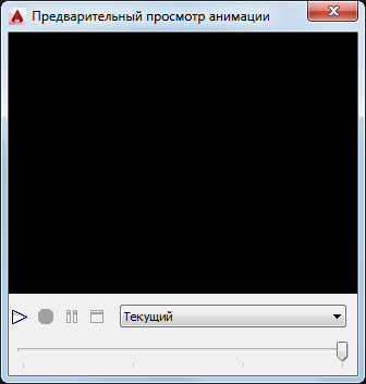

Просмотр анимации траектории перемещения, созданной пользователем с помощью траектории перемещения или 3D навигации.
Можно записывать, воспроизводить, сохранять созданные анимированные обходы или осмотры с высоты птичьего полета, а также изменять их визуальные стили.
"Анимация". Отображаются следующие параметры.
Отображает образец анимации, заданной пользователем в диалоговом окне "Анимация траектории перемещения" или же при облете или обходе анимации и записи ее с помощью ленты.
Воспроизведение образца анимации. Кнопка воспроизведения блокируется в процессе воспроизведения анимации.
Запись анимации, начиная с текущего кадра, отображенного в области "Образец". Все кадры, следующие за текущим, перезаписываются. Выводится предупреждение о подтверждении перезаписи, чтобы пользователь подтвердил свое намерение перезаписать существующие кадры. Кнопка "Запись" блокируется в процессе воспроизведения анимации.
Временно останавливает анимацию на текущем кадре, отображенном в области "Образец". После временной остановки анимации кнопка "Пауза" блокируется.
Открывается диалоговое окно "Сохранить как". Пользователь может сохранять анимацию в файла форматов AVI, MOV, MPG или WMV для последующего воспроизведения. После сохранения анимации происходит возврат в чертеж. Кнопка "Сохранить" блокируется в процессе воспроизведения анимации.
Задает визуальный стиль, отображаемый в области "Образец". Визуальный стиль сначала имеет значение "Текущий", что соответствует визуальному стилю, заданному в активном видовом экране. Выбрать из списка предварительно заданных и определенных пользователем визуальных стилей.
Производит покадровое перемещение в образце анимации. Движок можно переместить к определенному кадру в анимации. Указатель показывает текущий кадр и общее количество кадров в анимации.
