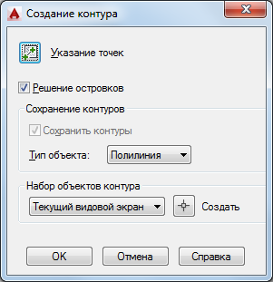

Определяет тип объекта, набор контуров и способ обнаружения островков для создания области или полилинии на основе объектов, ограничивающих заданную точку.
Отображаются следующие параметры.
Создает контур из существующих объектов, образующих замкнутую область вокруг указанной точки.
Управляет обнаружением внутренних замкнутых контуров, называемых островками, командой "КОНТУР".
Определяет тип объекта для нового контура. Команда КОНТУР создает контур как объект области или полилинии.
Определяет набор объектов, анализируемых командой КОНТУР при определении контура из указанной точки.
Создает набор контуров из всех объектов, находящихся в границах текущего видового экрана. При выборе этого параметра отменяется текущий набор контуров.
Переход к выбору объектов, которые должны учитываться при создании набора контуров. В КОНТУР входят только те объекты, которые можно использовать для создания области или замкнутой полилинии при формировании нового набора контуров.
Для получения дополнительной информации о параметрах этого диалогового окна см. команду "ШТРИХ".
