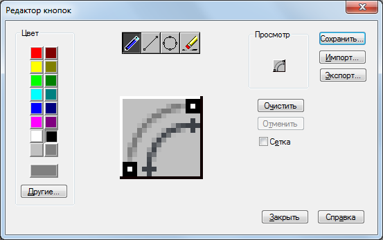

Изменение или создание пользовательских изображений, используемых для команд.
Отображаются следующие параметры.
Задает текущий цвет для инструментов редактирования.
Цветовые образцы используются для установки текущих стандартных 16 цветов.
Открывается диалоговое окно "Выбор цвета".
Инструменты, предназначенные для редактирования пользовательского изображения.
Окрашивает пикселы в установленный цвет.
Рисование линий текущим цветом. Нажатие кнопки мыши фиксирует начальную точку линии, отпускание — конечную.
Рисование окружностей текущим цветом. Нажатие кнопки мыши фиксирует центр окружности, отпускание — ее радиус.
Окрашивает пикселы в белый цвет. Это происходит во время перемещения курсора над пикселами при нажатой кнопке мыши.
Здесь изображение представлено в увеличенном виде, удобном для редактирования.
Отображение образца предварительного просмотра редактируемого изображения. Выводимый образец показывает действительный размер изображения.
Очистка всей области редактирования.
Отмена последней операции редактирования.
Изображение сетки в области редактирования. Каждая ячейка сетки эквивалентна одному пикселу.
Вывод диалогового окна "Сохранение изображения", позволяющего сохранить адаптированное изображение в рабочем файле адаптации.
Импорт изображения, сохраняемого во внешней папке, для редактирования. Изображения сохраняются в рабочем файле адаптации как файлы растровых изображений (BMP).
Экспорт адаптированного изображения во внешнюю локальную или сетевую папку.
