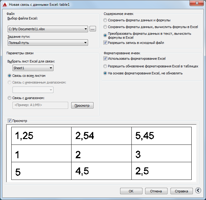

Связывает данные из таблицы, созданной в Microsoft Excel, с данными в таблице внутри чертежа.
Отображаются следующие параметры.
Файл (включая путь к файлу), связь с данными которого создается.
Имеется возможность выбора установленного файла Microsoft XLS, XLSX или CSV для связывания его с чертежом. В нижней части этого раскрывающегося списка можно выбрать новый файл XLS, XLSX или CSV , чтобы создать связь с данными.
Нажмите кнопку [...], чтобы осуществить поиск другого файла Microsoft Excel на вашем компьютере.
Определяет, какой путь будет использоваться для поиска указанного выше файла. Существует три варианта задания пути: полный путь, относительный путь и без пути.
Задаются данные в файле Excel для связи с чертежом.
Отображаются имена всех листов внутри указанного файла XLS, XLSX или CSV. Указанные ниже параметры связи будут применены к листу, который выбран здесь.
Связь всего указанного листа в файле Excel с таблицей на чертеже.
Связь именованного диапазона ячеек, содержавшегося в файле Excel, с таблицей на чертеже, если какие-нибудь именованные диапазоны существуют.
При щелчке на стрелке отображаются доступные именованные диапазоны, найденные в ссылочных электронных таблиц.
Задается диапазон ячеек в файле Excel для связи с таблицей на чертеже.
В текстовом поле введите диапазон ячеек, которые нужно связать с чертежом. Допустимый диапазон включает в себя
Нажмите кнопку справа от текстового поля, чтобы предварительно просмотреть диапазон для связи.
Отображается образец таблицы с использованием примененных параметров.
Отображение дополнительных параметров. Эта кнопка становится активной при использовании существующего файла Excel или поиске нового.
С помощью опций этого поля определяются способы пересылки информации из внешнего источника в данный чертеж .
Импорт данных с формулами и присоединенными поддерживаемыми форматами данных.
Импорт форматов данных. Данные вычисляются по формулам в Excel.
Импорт данных Microsoft Excel в виде текста с данными, рассчитанными по формулам в Excel (поддерживаемые форматы данных не присоединены).
При выборе этой опции команда СВЯЗЬОБНОВИТЬ может использоваться для передачи любых изменений, сделанных в связанных данных на чертеже, в исходную внешнюю электронную таблицу.
Признак использования в файле чертежа форматирования, заданного в исходном файле XLS, XLSX или CSV. Если этот параметр не выбран, применяется форматирование стиля таблиц, заданное в диалоговом окне "Вставка таблицы".
При выборе вышеупомянутой опции она обновляет все измененное форматирование, когда используется команда СВЯЗЬОБНОВИТЬ.
При выборе этой опции форматирование, указанное в исходном файле XLS, XLSX или CSV, будет передано в чертеж, но любые сделанные в форматировании изменения не будут включены, когда используется команда СВЯЗЬОБНОВИТЬ.
