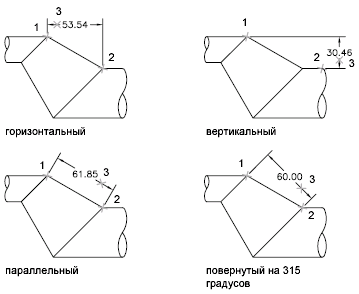

Линейные размеры могут иметь горизонтальное, вертикальное или параллельное направление. Размерная линия параллельного размера ориентирована так же, как и отрезок (воображаемый или реальный), соединяющий размерные точки. Последовательности линейных размеров могут представлять собой размеры от общей базы или размерные цепи.
На следующих чертежах задаются начальные точки выносных линий в позициях 1 и 2. Положение размерной линии определяется указанием точки 3.
При нанесении линейного размера можно редактировать размерный текст, а также задавать углы направлений текста и размерной линии.
