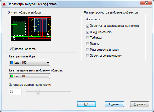

Управление отображением предварительного просмотра выбранного объекта.
Диалоговое окно "Параметры", вкладка "Выбор"
Отображаются следующие параметры.
Определяет внешний вид областей при предварительном выборе.
Отображает результат применения текущих параметров.
Управление отображением эффектов для областей выбора. (системная переменная SELECTIONAREA)
Управляет цветом прозрачной области выбора в процессе выбора рамкой. (системная переменная WINDOWAREACOLOR)
Управляет цветом, которым отображается область выбора в процессе выбора секущей рамкой. (системная переменная CROSSINGAREACOLOR)
Управляет прозрачностью области выбора в процессе выбора рамки и секущей рамки. системная переменная SELECTIONAREAOPACITY
Определение типов объектов, исключаемых из предварительного просмотра выбранных объектов.
Исключение объектов на заблокированных слоях из предварительного просмотра выбранных объектов. Данный параметр используется по умолчанию. (системная переменная PREVIEWFILTER)
Исключает объекты внешних ссылок из области предварительного выбора. Данный параметр используется по умолчанию. (системная переменная PREVIEWFILTER)
Исключает таблицы из области предварительного выбора. (системная переменная PREVIEWFILTER)
Исключает объекты в группах из области предварительного выбора. (системная переменная PREVIEWFILTER)
Исключает объекты многострочного текста из области предварительного выбора. (системная переменная PREVIEWFILTER)
Исключает заштрихованные объекты из области предварительного выбора. (системная переменная PREVIEWFILTER)
