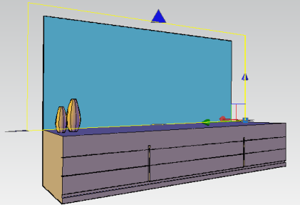

Использование гизмо наложения для регулировки текстуры
 Чтобы внести дополнительные корректировки в наложение материала, можно использовать гизмо наложения для перемещения или вращение карты текстур на объекте. Для его отображения выберите объект с текстурой и введите "МАТЕРИАЛСООТВ".
Выполните регулировку, перемещение и поворот текстуры, перетаскивая оси гизмо.
