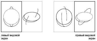

Задание режима проецирования, используемого при обрезке объектов.

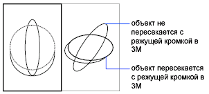

Без проецирования. Команда обрезает объекты, пересекающие режущую кромку в 3D пространстве.

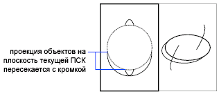

Проецирование на плоскость XY текущей ПСК. Команда обрезает объекты, не пересекающие режущую кромку в 3D пространстве.

Объект обрезается только до режущей кромки, пересекающей его в 3D пространстве.
