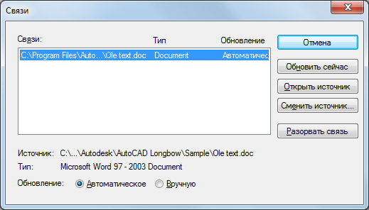

Вывод списка и обновление связанных файлов объектов.
Отображаются следующие параметры.
Содержит информацию о связанных объектах. Вид информации зависит от типа связанного объекта. Для изменения информации о связанном объекте следует выбрать его в списке.
Отображает путь доступа к файлу, содержащему связанный объект, и тип данного объекта.
Отображает имя приложения, в котором создан связанный объект.
Включает автоматическое обновление связанного объекта в текущем чертеже при любых его изменениях в приложении-источнике.
Включает режим выдачи запроса на подтверждение необходимости обновить связи при открытии чертежа, содержащего связанные объекты.
Выполняет обновление выбранных в списке связей.
Открытие исходного файла и выделение его части, связанной с текущим чертежом.
Вызов диалогового окна "Смена источника" (стандартного окна выбора файлов), с помощью которого можно задать другие исходные файлы. Если связанный объект является частью файла-источника (выбран не весь файл в целом), то в поле "Имя раздела" выводится строка, идентифицирующая выделенный элемент.
Разрыв связи между связанным объектом и его файлом-источником. Объект в чертеже преобразуется в формат WMF (формат метафайлов Windows), при этом дальнейшие изменения исходного файла не влияют на этот объект.
