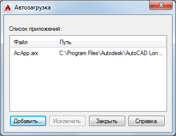

Диалоговое окно "Автозагрузка"
Добавление и удаление файлов приложений из списка автозагрузки. Добавление и удаление файлов приложений из списка автозагрузки.
Способы доступа
Вкладка "Управление" панель "Приложения" Загрузка приложений кнопка "Содержимое"
"Сервис" "Приложения" кнопка "Содержимое"
Список параметров
Отображаются следующие параметры.
Список приложений
Отображение упорядоченного по алфавиту (по именам файлов) списка файлов приложений для загрузки при запуске.
Добавить
Отображение диалогового окна "Добавление файла в список автозагрузки". В этом диалоговом окне можно выбрать файлы для добавления в список автозагрузки.
Удалить
Удаление выбранных файлов из списка автозагрузки.
