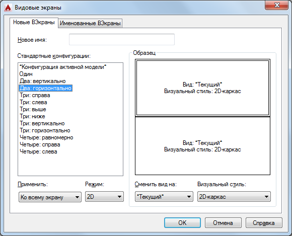

Создание новых видовых экранов. Конфигурациям неперекрывающихся видовых экранов можно присваивать имена.
Предлагаемые параметры зависят от того, выполняется ли настройка видовых экранов пространства модели (на листе «Модель») или видовых экранов листов (на именованном листе (пространстве листа)).
Вкладки для видовых экранов в пространстве модели: "Новые видовые экраны – Пространство модели", "Именованные видовые экраны – Пространство модели"
Вкладки для видовых экранов в пространстве листа: "Новые видовые экраны – Листы", "Именованные видовые экраны – Листы"
Видовой экран листа должен создаваться на определенном слое. При выводе чертежа на печать слой можно отключить, и границы видового экрана листа не будут отображаться при печати.
Отображаются следующие параметры.
Имя новой конфигурации видовых экранов в пространстве модели. Если имя не вводится, конфигурация видовых экранов применяется, но не сохраняется. Если конфигурация видовых экранов не сохранена, ее нельзя использовать в пространстве листа.
Список стандартных конфигураций видовых экранов, включая конфигурацию "ТЕКУЩАЯ".
Предварительный просмотр выбранной конфигурации видовых экранов, включая информацию о виде, назначенному каждому из них.
Применение конфигурации видовых экранов ко всей области рисования или только к текущему видовому экрану.
Выбор 2D- или 3D-режима. Если выбран 2D-режим, на всех видовых экранах создаваемой конфигурации по умолчанию устанавливается такой же вид, как и у текущего активного видового экрана. Если выбран 3D-режим, на создаваемых видовых экранах сразу же будут установлены стандартные виды модели.
Список возможных видов для создаваемых видовых экранов. В списке выводятся имеющиеся в чертеже именованные виды, а если установлен 3D-режим, то еще и стандартные виды модели. Для смены вида на каком-либо видовом экране нужно выделить его в группе "Образец" и выбрать нужный вид из списка.
Визуальный стиль, применяемый к видовому экрану. Отображаются все доступные визуальные стили.

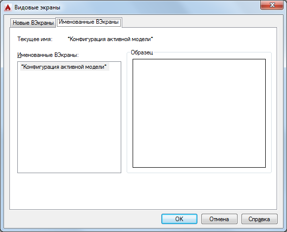

Список всех сохраненных конфигураций видовых экранов в модели в чертеже.
Отображается имя текущей выделенной конфигурации видовых экранов.
Создание неперекрывающихся видовых экранов на основе стандартных конфигураций видовых экранов.
Расстояние между создаваемыми плавающими видовыми экранами.
Список конфигураций неперекрывающихся видовых экранов, сохраненных в чертеже. Любую из именованных конфигураций можно использовать на текущем листе. Создавать и сохранять именованные конфигурации плавающих видовых экранов нельзя.
