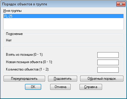

Диалоговое окно "Порядок объектов в группе"
Изменение порядка следования объектов в группах.
Список параметров
Отображаются следующие параметры.
Имя группы
Список имен групп.
Описание
Вывод описания для выбранной группы.
Удалить из позиции (0-n)
Задание текущей позиции (порядкового номера) изменяемого объекта.
Введите новую позицию объекта (0-n)
Задание нового порядкового номера объекта в группе.
Число объектов (1-n)
Задание количества объектов, порядок которых изменяется. Также допускается задание интервала порядковых номеров объектов.
Порядок
Изменение порядковых номеров объектов группы.
Подсветить
По одному, в соответствии с порядковым номером в группе, отображает в области рисования объекты выбранной группы.
Обратный порядок
Изменение порядка следования объектов на противоположный.
