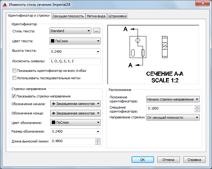

Вкладка "Идентификатор и стрелки" (Диспетчер стилей сечения)
Определение свойств идентификатора и стрелок направления, используемых для линий сечения.
Список параметров
Отображаются следующие параметры.
Идентификатор
Управление форматом идентификаторов на линиях сечения.
Текстовый стиль
Определение стиля текста для идентификаторов.
Цвет текста
Определение цвета для идентификаторов. При выборе значения "Выбор цвета" (в конце списка) открывается диалоговое окно "Выбор цвета". Можно также ввести название цвета или его номер.
Высота текста
Определение высоты идентификаторов.
Исключение символов
Определение символов, которые нельзя использовать в качестве идентификаторов.
Показывать идентификатор на всех сгибах
При выборе этого параметра идентификаторы линий сечения отображаются на всех сгибах.
Использовать последовательные метки
При выборе этого параметра концы и сгибы обозначаются с помощью последовательных букв алфавита.
Показывать стрелки направления
При выборе этого параметра стрелки направления отображаются в конечных точках линий сечения.
Начальный символ
Определение типа стрелки, которые следует использовать в начале линии сечения.
Обозначение конца
Определение типа стрелки, которые следует использовать в конце линии сечения.
Цвет обозначения
Определение цвета стрелок направления. Для обеих стрелок направления используется один и тот же цвет. При выборе значения "Выбор цвета" (в конце списка) открывается диалоговое окно "Выбор цвета". Можно также ввести название цвета или его номер.
Размер обозначения
Определение размера стрелки. Можно выбрать типовой размер из списка или ввести числовое значение размера. Программа проверяет введенное значение на допустимость.
Длина выносной линии
Определение длины выносных линий для стрелок направления.
Положение идентификатора
Определение положения и выравнивания идентификатора линии сечения.
Смещение идентификатора
Определение расстояния смещения для идентификатора линии сечения относительно положения, заданного параметром "Положение идентификатора".
Направление стрелки
Определение того, должны ли стрелки направления указывать в сторону секущей плоскости или в сторону от секущей плоскости.
Стрелки направления
Управление форматом стрелок направления на линиях сечения.
Расположение
Управление положением идентификаторов и стрелок направлений для линий сечения относительно их начальной и конечной точки.
Прим.: Расположение также определяется углом проецирования (первым и третьим).
