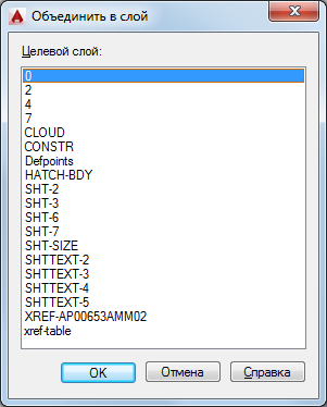

Отображается список слоев, с которыми могут быть объединены выбранные слои или объекты.
С помощью этого диалогового окна обозначается слой, в который будут объединены выбранные слои. Объединяемые слои наследуют свойства слоя, выбранного в этом диалоговом окне.
Можно инициировать это действие из контекстного меню в Диспетчере слоев или введя команду СЛОЙОБЪЕД.
Отображаются следующие параметры.
Отображается список слоев в алфавитном порядке, с которыми можно объединять выбранные слои или объекты.
