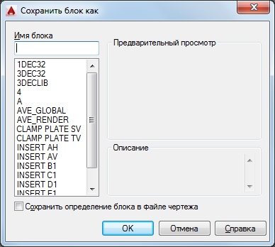

Сохраняет копию текущего определения блока под новым именем.
Отображаются следующие параметры.
Задает новое имя, под которым сохраняется копия текущего определения блока.
Отображает список определений блоков, сохраненных в текущем чертеже.
Отображает образец выбранного определения блока.
Отображает описание, сохраненное вместе с определением блока.
Сохранение определения блока как файла чертежа. При выборе существующего файла чертежа сохраненный файл перезаписывается. По умолчанию в качестве имени файла чертежа используется имя блока.
