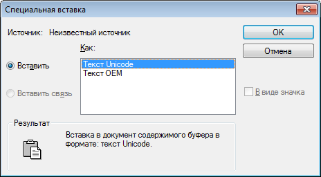

Задание форматов файлов и параметров связи для данных, вставляемых из буфера обмена.
Можно внедрить или связать данные файла. Связанные данные обновляются при открытии чертежа.
При копировании объектов в буфер обмена информация сохраняется во всех доступных форматах. При вставке в чертеж содержимого буфера обмена можно выбрат один из доступных форматов.
Отображаются следующие параметры.
Имя документа, содержащего скопированную информацию. Здесь же может выводиться характерный фрагмент документа-источника данных.
Содержимое буфера обмена помещается в текущую позицию курсора как внедренный объект.
Вставка содержимого буфера обмена в текущий чертеж. Если приложение-источник поддерживает OLE или связь с данными, то будет создана связь с исходным файлом.
Отображение применимых форматов, в которых можно вставлять содержимое буфера обмена в текущий чертеж.
Если выбрать "Объекты AutoCAD", содержимое метафайла в буфере обмена преобразуется в объекты AutoCAD. В случае невозможности такого преобразования метафайл вставляется как OLE-объект. (Недоступно в AutoCAD LT.)
Вместо данных в чертеж помещается значок соответствующего приложения. Для просмотра или редактирования данных следует дважды нажать левую кнопку мыши на значке.
