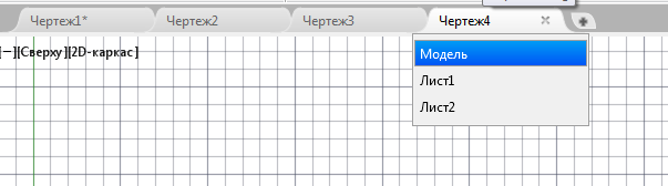

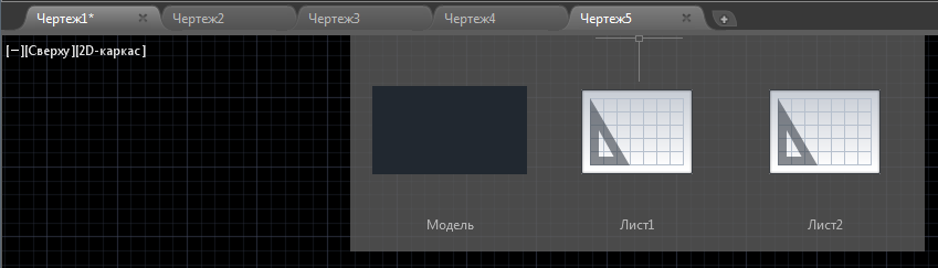

Управление типом предварительного просмотра (в виде списка или в виде миниатюр) при наведении курсора на вкладку файла.
| Тип: | Строка |
| Сохранен в: | Реестр |
| Начальное значение: | 1 |
1 |
Отображение в виде миниатюр. |
0 |
Отображение в виде списка. |
Миниатюры
Список
Эта переменная используется для отображения открытых чертежей в виде предварительного просмотра миниатюр или в виде списка.
