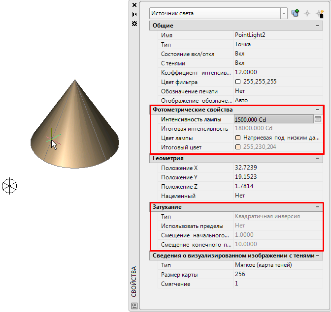

Если системной переменной LIGHTINGUNITS присвоено значение 1 (американская система единиц) или 2 (система СИ), для точечного источника света предусмотрены дополнительные свойства. Следующие фотометрические свойства можно задать с помощью палитры "Инспектор свойств".
При использовании в чертеже фотометрических единиц свойство "Тип затухания" отключается. Фотометрические источники света имеют фиксированное затухание в соответствии с обратной квадратической зависимостью.
На следующем рисунке показан пример фотометрического точечного источника света, а также палитра свойств освещения, на которой фотометрические свойства выделены рамкой.
