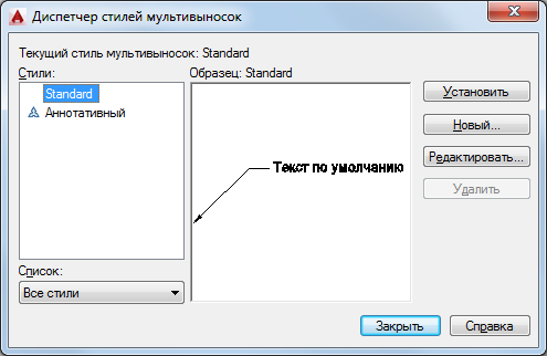

Отображаются следующие параметры.
Отображение имени стиля мультивыносок, который назначается создаваемым мультивыноскам. По умолчанию применяется стиль мультивыносок "Стандартный".
Отображение списка стилей мультивыносок. Текущий стиль подсвечивается.
Определяет содержимое списка "Стили". При выборе варианта "Все стили" отображаются все стили мультивыносок, имеющиеся на чертеже. При выборе варианта "Задействованные стили" отображаются только те стили мультивыносок, на которые ссылаются мультивыноски на текущем чертеже.
Образец для предварительного просмотра стиля.
Служит для задания стиля мультивыносок, выбранного в списке "Стили" в качестве текущего стиля. Этот стиль мультивыносок будет применяться при создании всех новых мультивыносок.
Отображение диалогового окна "Создание нового стиля мультивыносок", в котором можно определить новые стили мультивыносок.
Отображение диалогового окна "Редактирование стиля мультивыносок", в котором можно изменить стили мультивыносок.
Удаление стиля мультивыносок, выбранного в списке "Стили". Стили, используемые в чертеже, не могут быть удалены.
