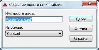

Задание имени для нового стиля таблиц и выбор существующего стиля таблиц, на основе которого создается новый стиль.
Отображаются следующие параметры.
Задание имени нового стиля таблиц.
Задание существующего стиля таблиц, параметры которого наследует новый стиль таблиц.
Вызов диалогового окна "Новый стиль таблиц", в котором можно создать новый стиль таблиц.
