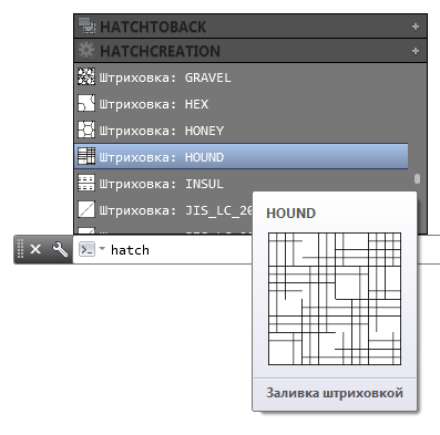

Пример. Предположим, требуется вставить образец штриховки. Если ввести штрих в командной строке и нажимать клавишу TAB для циклического перебора параметров командной строки, список вариантов будет расширяться доступными образцами штриховки. Переместите полосу прокрутки для отображения дополнительных штриховок и градиентов. Можно просмотреть миниатюру каждого параметра, наведя курсор на имя.
Выберите имя штриховки и щелкните внутри замкнутой области или объекта на чертеже, чтобы вставить ее.
