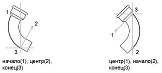

Имея начальную точку, центр и третью точку, которая определяет конечную точку, можно построить дугу.
Расстояние между начальной точкой и центром определяет радиус. Конечная точка определяется линией из центра, проходящей через третью точку.
Различные параметры позволяют указать вначале начальную точку, а затем центральную, или наоборот.

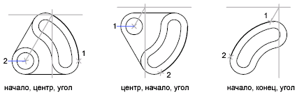

Построить дугу можно с помощью начальной точки, центральной точки и центрального угла.
Расстояние между начальной точкой и центром определяет радиус. Другой конец дуги определяется с помощью задания центрального угла, в котором в качестве вершины используется центр дуги.
Положение конечной точки определяется центральным углом. Если же известны начало и конец, но неизвестен центр дуги, следует воспользоваться методом "Начало, конец, угол".

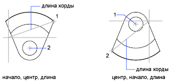

Построить арку можно с помощью начальной точки, центра и длины хорды.
Расстояние между начальной точкой и центром определяет радиус. Другой конец дуги определяется с помощью задания длины хорды между начальной и конечными точками дуги.
Длина хорды определяет центральный угол дуги.
Построить дугу можно с помощью начальной точки, конечной точки и центрального угла.
Центральный угол между конечными точками дуги определяет центр и радиус дуги.

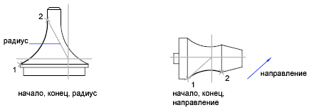

Построить дугу можно, имея начальную точку, конечную точку и направление касательной в начальной точке.
Направление касательной можно задать с помощью указания точки на требуемой касательной линии или с помощью задания угла. Можно определить, какая конечная точка управляет касательной, изменив порядок, заданный для двух конечных точек.
Построить дугу можно с помощью начальной точки, конечной точки и радиуса.
Направление прогиба дуги определяется порядком задания ее конечных точек. Радиус можно задать с помощью ввода значения или с помощью указания точки на определенном расстоянии от центра.
