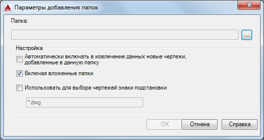

Указывает папки, которые должны использоваться для извлечения данных.
Чертежи в выбранных папках контролируются на предмет изменения данных.
Отображаются следующие параметры.
Отображает путь до указанных папок.
Нажмите кнопку [...], чтобы выбрать папку в стандартном диалоговом окне для выбора файлов.
Включает новые чертежи в процесс извлечения данных, когда они добавляются в папку. При добавлении новых чертежей отображается диалоговое окно "Поиск новых чертежей". Если выбран этот параметр, указанные папки являются действующими ("живыми"). Если этот параметр не выбран, папки являются "статическими".
Включает чертежи в подпапки выбранных папок в процессе извлечения данных.
Для выбора определенных чертежей активизируйте поле текстового ввода, чтобы ввести критерии поиска, используя знаки подстановки.
Введите знаки подстановки. Допустимые символы: ACR_Commands ACR_Sysvars body.xml chunkingACR.ksh chunkingACR.xsl current.xml файлы header.xml tmp.xml utf.xml ? .
