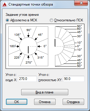

Определение параметров 3D просмотра.
Отображаются следующие параметры.
Задает направление взгляда относительно либо МСК, либо ПСК.
Задает направление взгляда относительно МСК.
Задает направление взгляда относительно текущей ПСК.
Задает углы зрения.
Задает угол с осью X.
Задает угол с плоскостью XY.
Для установки углов зрения можно использовать слайд-образец. Черный штрих указывает новый угол, серый текущий угол. Угол задается указанием точки внутри круга или полукруга. Если же указана точка во внешних разделенных на секторы областях, значение угла округляется до соответствующей величины. Если указать внутреннюю дугу или область внутри нее, то угол не округляется и результат может представлять собой дробное число.
Устанавливает вид в плане выбранной системы координат.
